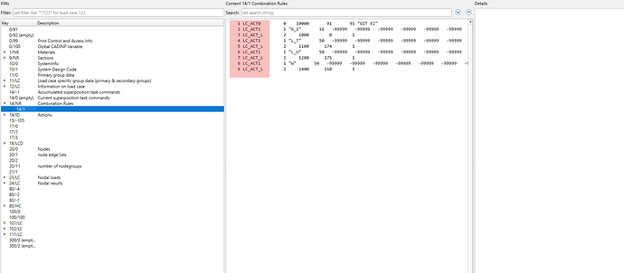

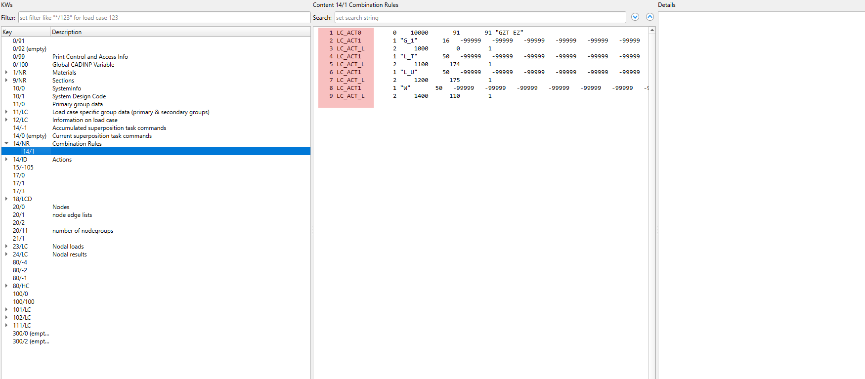

Ich finde keinen Hauptschlüssel LC_ACT_L in der Datenbankhilfe cdbase.chm, meinst du eher LC_ACT_LC oder was anderes? Was ist die entsprechende KWH-Nummer?
Ich kann gerade nicht nachvollziehen, was hier passiert, ohne den Beginn der Berechnung zu sehen. Kannst du ein Minimalbeispiel zeigen?

Hier greife ich den key ab. Komischerweise zeigt er mir hier am Minimalbeispiel allerdings die Kombination 120 dort gar nicht an…
Die Kombination wird nicht angezeigt, weil du in deinem TRAC-Befehl keinen Elementtyp ETYP angibst.
Was du machst ist korrekt, du musst nur über den gesamten Record loopen.
