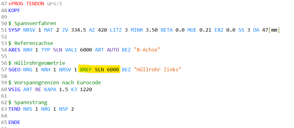

Ich möchte eine Platte mit einer zentrischen Vorspannung versehen. Nach meinem Verständnis müsste ich hierfür lediglich eine gerade Strukturlinie definieren, diese dann als Referenzachse verwenden und in „SGEO“ darauf mit „XREF“ verweisen. Jetzt bin ich mir jedoch nicht sicher, wie ich das konkret umsetze bzw. wie man bei XREF auf eine SLN verweist.
Oder wird für eine gerade Spanngliedführung gar keine Referenzachse benötigt und es reicht aus, wenn in SGEO direkt auf eine SLN verwiesen wird?

AXES TYP SLN ist nur für Stabvorspannung zulässig. Bei QUAD Spanngliedern ist TYP REFX oder POLY zu verwenden. So steht es auch im Handbuch, Kapitel 3.7.1. Wenn du also Flächenelemente vorspannen willst, brauchst du entweder eine Achse (REFX) oder kannst eine Polylinie definieren (POLY). Wenn du noch nicht viel Erfahrung mit dem Teddy hast, kann ich dir auch den Tipp geben, ein kleines Beispiel in Sofiplus zu erzeugen. Im Anschluss kann man sich im SSD über Datenbanktools > export nach .dat eine Textdatei vom Programm tendon erzeugen lassen. Diese Datei kannst du als Vorlage nutzen bzw. hilft dir bei der korrekten Eingabe.
