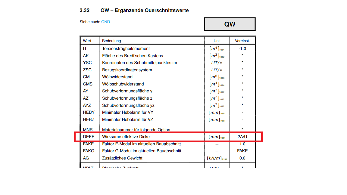

In meiner Projekt eines Verbundbauträgers. Ich wollte in der Bemessung die wirksame Bauteildicke in AQUA eingeben. Ich habe dafür den Wert 167,2 eingegeben. Aber wenn ich die Bemessung durchgeführt, war der Wert der wirksamen Bauteildicke gleich 0,002 [m] im Report Browser.
Ich habe versucht die Einheit zu ändern aber jedes Mal bekomme ich anderen Wert.
Könnten Sie mir bitte dabei helfen! wie kann ich die wirksamen Bauteildicke definieren!
Dankeschön im Voraus
Die Lösung ist ziemlich simpel: Es sind keine Dezimalkommas erlaubt, nur Dezimalpunkte. Also “167.2” statt “167,2”. (Millimeterangaben für eff. Dicken sind angesichts der großen Streubreiten der Ergebnisse schon übergenau, Millimeterbruchteile kann man sich sparen.
