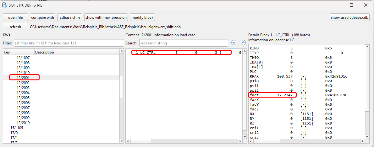

Die Beulfaktoren werden im Satz 12/LF-Nr gespeichert.

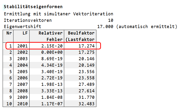

Hier die Ergebnisse des ASE-Standardbeispiels beuleigenwert_shift.dat
Im TEDDY kann man über das Menü Start > Datenbanktools > Datenbank–Information diese Daten dann anschauen. Siehe nachfolgendes Bild.

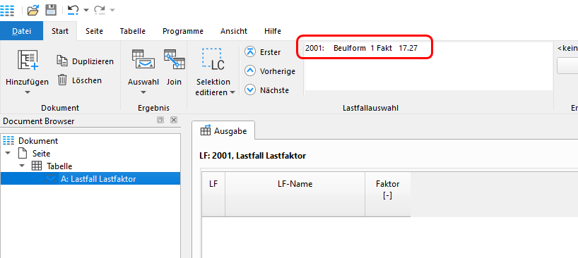

Im Result Viewer werden diese Fakatoren ebenfalls angezeigt.
