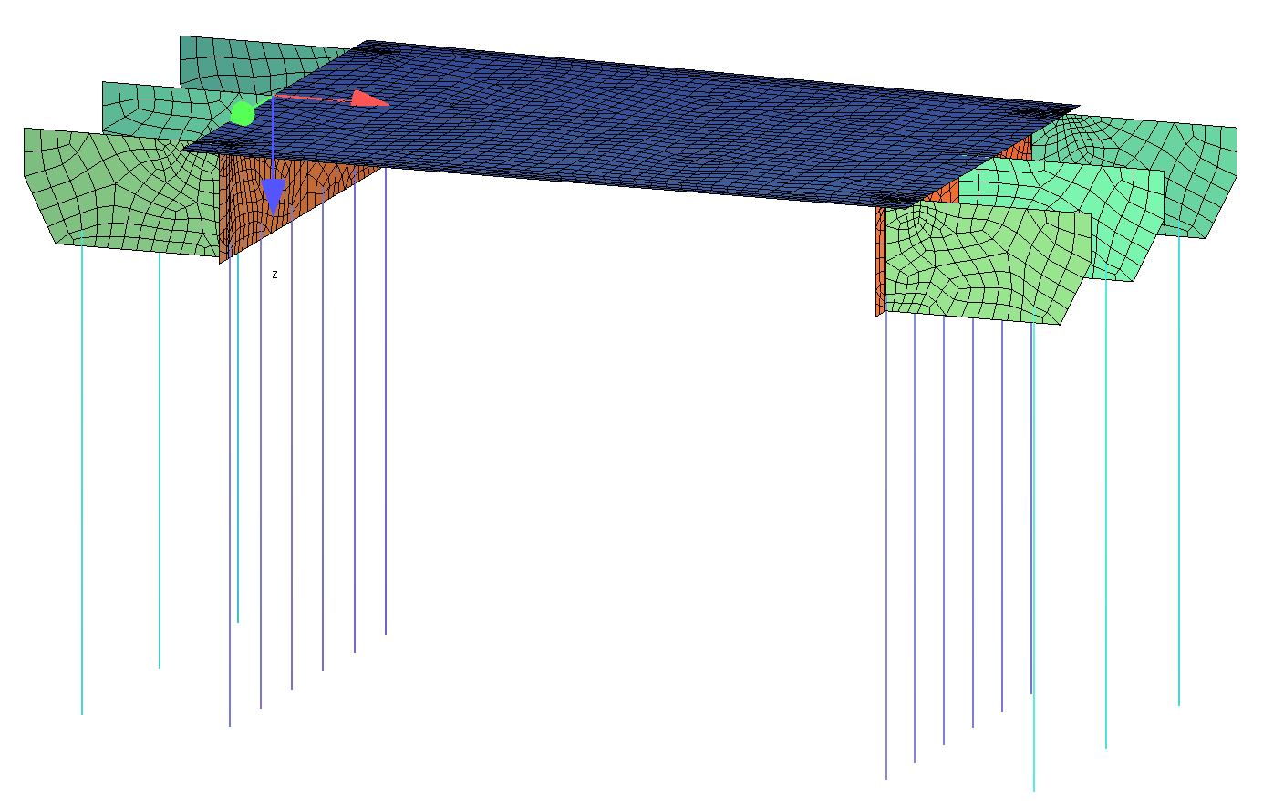

ich stehe vor einem Vernetzungsproblem, wozu ich bisher keine Lösung finden konnte.
Ich habe eine parametrische Brücke (tiefgegründeter Halbrahmen) an die Flügel angeschlossen werden. Rahmenstiele und -riegel werden immer generiert, aber es kann gewählt werden, ob Flügel angeordnet werden sollen oder nicht. Ich will also die Flügel nachträglich anordnen und modelliere dafür SLNs, die die bereits vorhandenen SARs schneiden.
Die Flügel vernetzen sich allerdings nicht richtig mit dem Halbrahmen.
Ich hatte bisher versucht die Flügel als Zwangskante anzugeben, allerdings ohne Erfolg. Gibt es eine Möglichkeit die Vernetzung zweier benachbarter SARs herbeizuführen.
