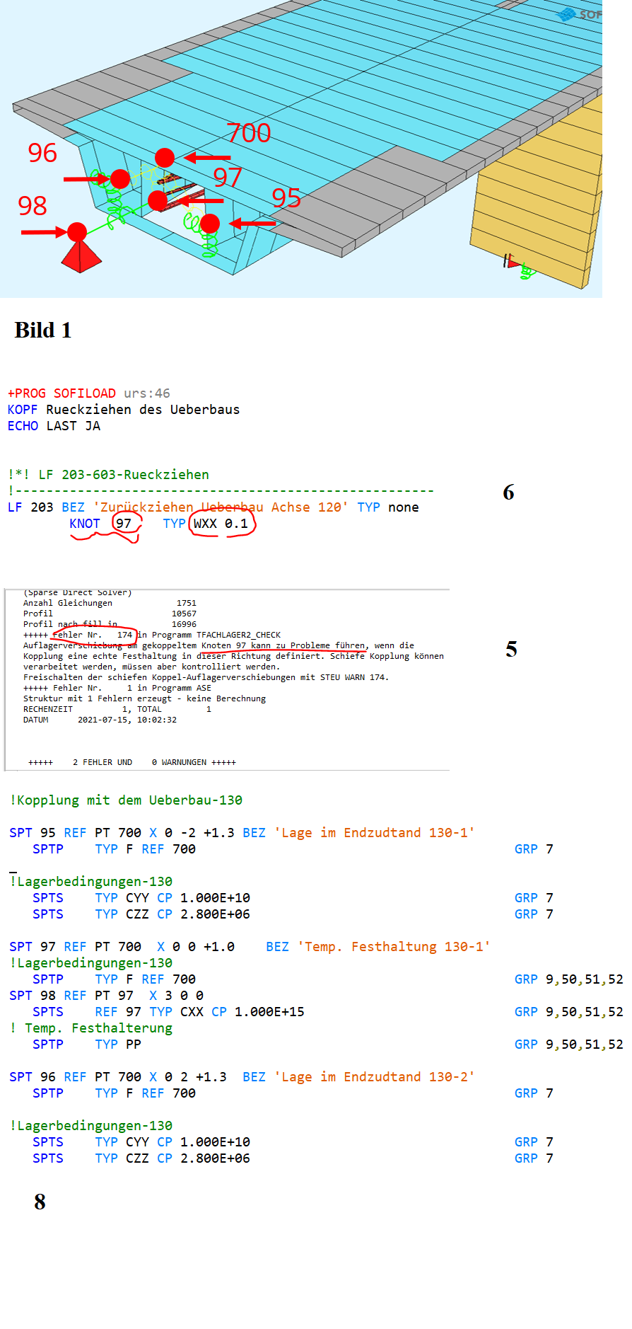

ich schreibe gerade meine Diplomarbeit. Es geht um eine Gegenüberstellung der FEM-Simulation und reallen Messdaten. Bei der Modellering eine Seimiintegrale Brücken gibt es eine Begriff “Rückziehen des Überbaus”, um die Brücken zu errichten. Ich habe im momentan eine Frage.
Wie könnte ich wissen, wie ich im Teddy eine Auflagerverschiebung richtig definieren könnte. Ich habe mal wie folgenden Bild 1 und 6 versucht, aber es eine Fehlermeldung 6 zeigt. Wie denkt ihr ?
Noch mal den Code 8 ergänzen

SOFILOAD (mit Lasten wie "KNOT typ Wxx ") ist dafür ungeeignet: Mit KNOT typ Wxx werden Zwangsverschiebungen auf eine Struktur aufgebracht, im Regelfall ist dies für Auflagersenkung usw., es entstehen entsprechende Zwangskräfte.
Ein Rückbau / Umbau ist eine Systemänderung. Die ist auf Systemebene zu behandeln. Am besten ist da vielleicht ein Bauablauf-Beispiel; eines wäre “movs_incremental_launching_principle.dat” im Beispielpfad ASE/duetsch oder englisch/BRIDGE.
