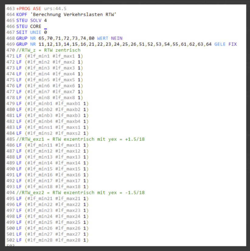

Ich habe versucht, die Rechenzeit mithilfe von PARDISO zu verkürzen. In meiner PROG ASE habe ich bereits den Befehl STEU SOLV 4 eingebunden. Dieser wird beim Rechnen auch aktiv genutzt, und eine ISOL-Lizenz wird während des Rechenvorgangs belegt. Allerdings stelle ich fest, dass sich die Rechenzeit dadurch nicht verändert.
Den Befehl STEU CORE kann ich leider nicht verwenden – dieser ist bei mir ausgegraut. Wissen Sie, woran das liegen könnte? Ich arbeite aktuell mit der Sofistik Version V2025-3.

Mir ist nicht klar, was ich mir unter “Den Befehl STEU CORE kann ich leider nicht verwenden – dieser ist bei mir ausgegraut.” vorstellen soll. Wie kann denn in der Teddy-Eingabe etwas ausgegraut sein?

Die Option SOLV ist lila hinterlegt, CORE jedoch schwarz. CORE wird hier nicht als Option angewählt, oder?

Die vollständige Eingabe lautet ja
STEU OPT CORE
Dabei ist das OPT farbig, aber niemals das CORE.
Ob der Parameter letzlich wie gewünscht verarbeitet wird, kann man während des Rechnens erkennen.
