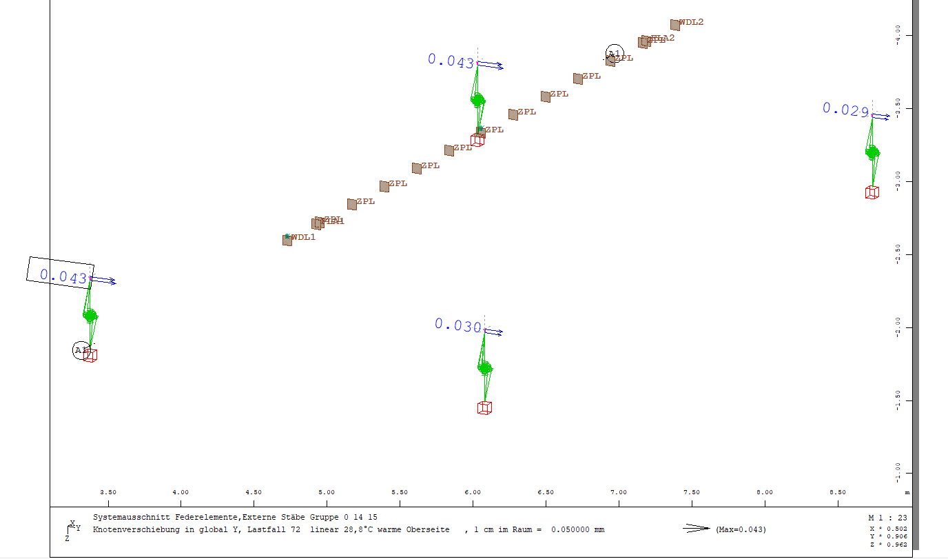

Beim Modellieren einer Stahlbrücke mit schwimmender Lagerung (zwei frei verschiebliche und zwei querfeste Lager) ist mir aufgefallen, dass ich im Temperaturlastfall mit wärmerer Oberseite auch an dem querfesten Lager, Verschiebungen in Y-Richtung erhalte. Der Abstand zwischen dem Punkt unten am Endquerträger und dem unteren Festpunkt, über den sich das RSET aufspannt, war in der folgenden Abbildung 50 cm.

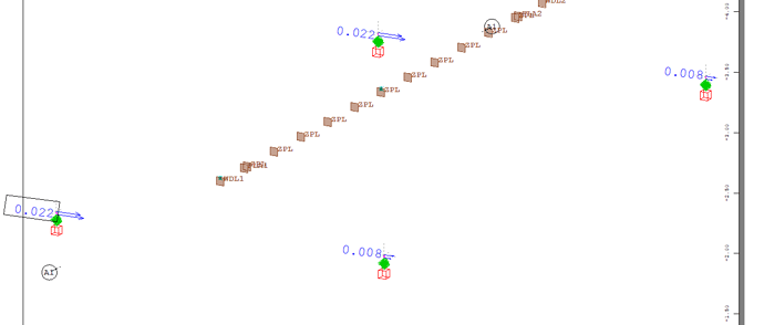

Reduziere ich den Wert auf beispielsweise 10 cm, verringern sich die Lagerverschiebungen in Querrichtung deutlich. Woran liegt das und was ist nun meine tatsächliche Verschiebung?
