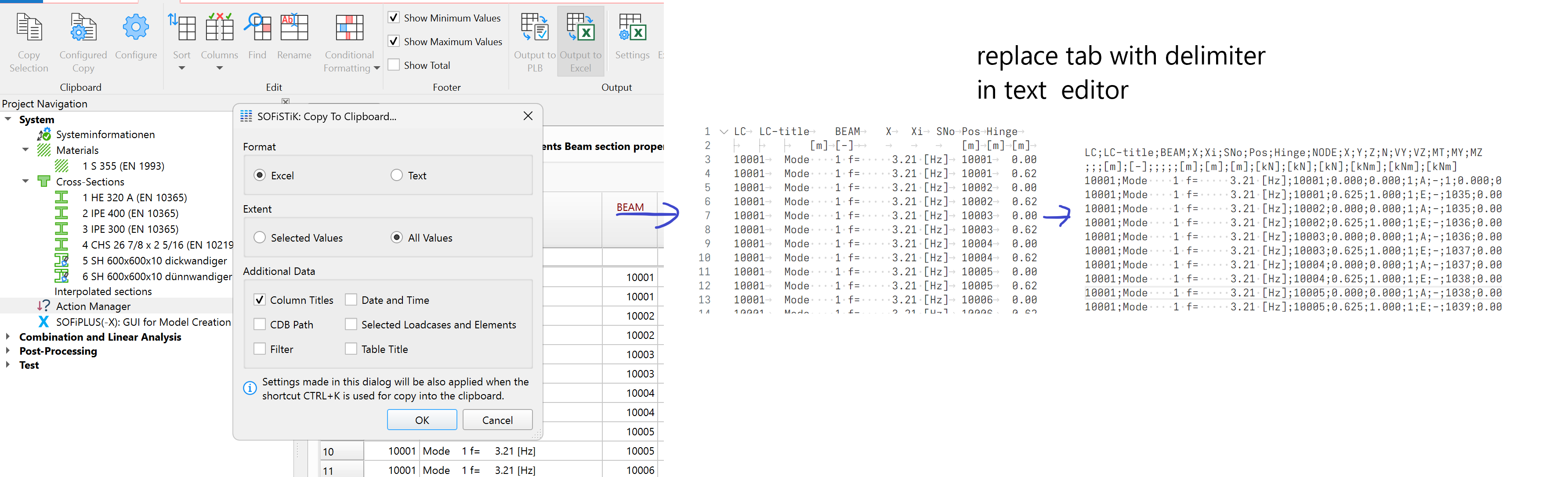

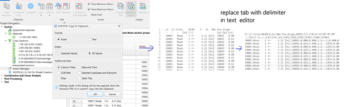

Wenn man mehr als 1M Zeilen braucht, als Umgehung kann man über Configured Copy alle Daten in eine CSV-Datei kopieren. Es ist etwas aufwändiger, da es nicht automatisiert werden kann.
