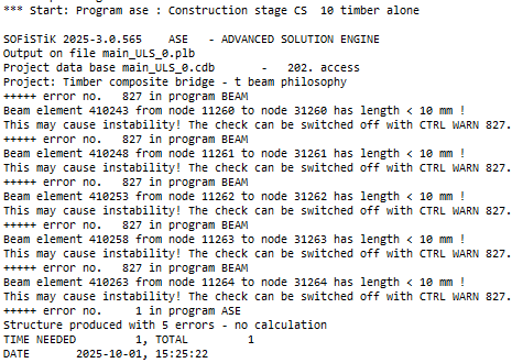

Fehlermeldung in CSM bei start der Berechnung der CS
Ich erhalte die Fehlermeldung 827 (Elementlänge kleiner als 10mm). Diese tritt auf, wenn im CSM die Berechnung der CS 10 gestartet wird. Soweit ich die Fehlermeldung verstehe, startet das CSM Modul die Berechnung im ASE.
Die Fehlermeldung sollte mit dem Befehl CTRL WARN 827 ausgeschaltet werden können (Funktioniert in einem anderen Modul). Wenn ich dies im CSM Modul definiere scheint dies keinen Einfluss auf die gestartete Berechnung im ASE zu haben.
Wie kann ich nun die Fehlermeldung unterdrücken?
In csm type
CTRL ASE TEXT ‘CTRL WARN 827’
