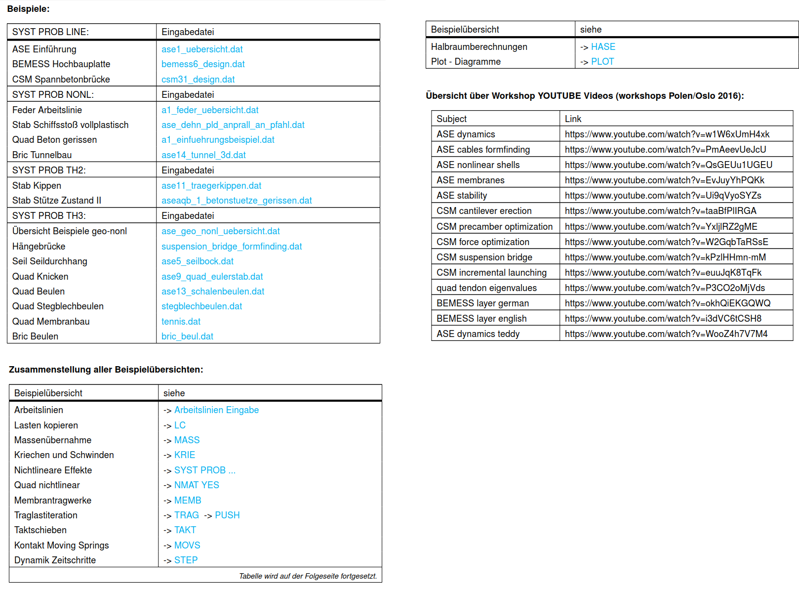

Sie müssen dem Programm ASE natürlich noch mitteilen, welchen Lastfall Sie berechnen wollen.
Schauen Sie sich am besten mal die Allgemeinen TEDDY Beispiele für ASE an.
TEDDY > Datei > Beispiele > ase > deutsch > …
Da Sie scheinbar mit dem SSD arbeiten, kann ich Ihnen nur empfehlen, den Task “Berechnung Einzellastfälle” mit dem Text Editor zu öffnen. Dort können Sie dann den Befehl SYST PROB LIFT ergänzen. Beachten Sie, dass bei einem erneuten öffnen des Tasks die manuelle Eingabe im Text Editor überschrieben wird.
