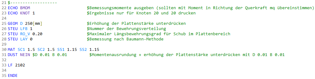

ich würde gerne die Erhöhung der Plattendicke bei der Biegebemessung singulärer Knoten unterdrücken.
Mit DUST NEIN D 0.01 B 0.01 ist mir dies auch gelungen. Allerdings wird auch hiermit die Momentenausrundung unterdrückt.
Mit GEOM D … bin ich zwar in der Lage auf eine Erhöhung der Plattendicke zu verzichten und gleichzeitig eine Momentenausrundung anzusetzen, allerdings bezieht sich dies immer auf das ganze System. Eine Grupenauswahl mit GRUP war hier erfolglos.

wenn du zwei BEMESS-Läufe nacheinander machst mit unterschiedlicher Gruppenauswahl müsste es doch funktionieren? z.B.
+PROG BEMESS urs:8
KOPF Bemessung GZT
ECHO DUST extr
echo beme voll
geom D 250
STEU BRUC
DUST nein
LF 2102
grup 1
ENDE
+PROG BEMESS urs:5
KOPF Bemessung GZT
ECHO DUST extr
echo beme voll
STEU BRUC
DUST nein
LF 2102
grup 2
ENDE
Dann wird nur bei den Knoten der Gruppe 1 die Erhöhung der Plattendicke unterdrückt, bei den Knoten der Gruppe 2 nicht.
