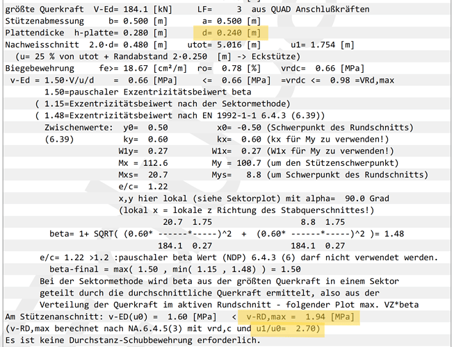

ich habe folgende Fragen zum Durchstanznachweis in SOFiSTiK:
  1. Ich habe in meinem Teddy-file in bemess HO und HU für die Bewehrung definiert - warum wird für den Durchstanznachweis immer ein d1 von 4 cm verwendet, unabhängig davon, was ich für HO und HU eingebe?
  2. Wie wird v-RD,max berechnet? Und wozu wird u1/u0 benötigt und anhand welcher Werte wird dies berechnet? Ich komme bei meinen Nachrechnungen nicht auf die gleichen Werte und bin auch in der verwiesenen Norm nicht fündig geworden.
