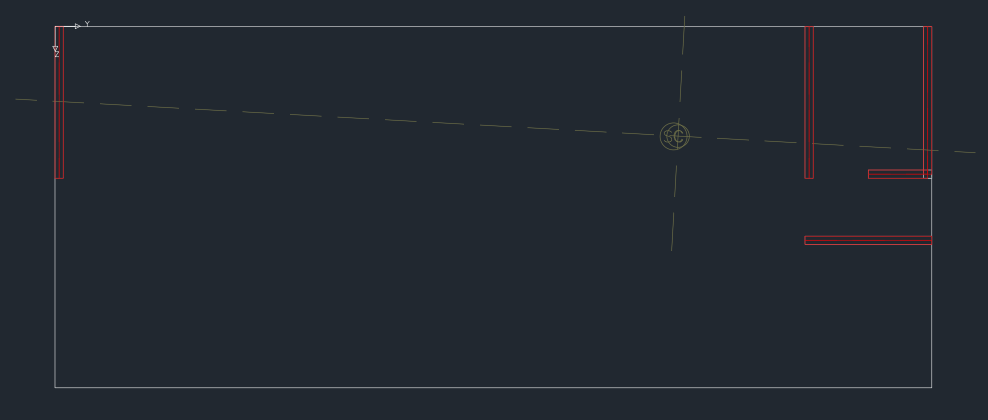

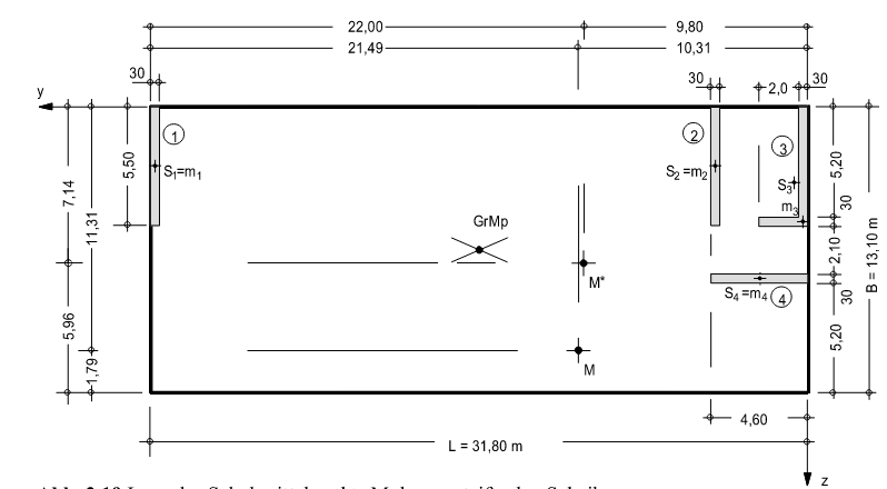

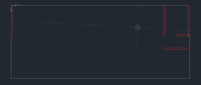

in manchen FEM Programmen ist es möglich, die Lastverteilung auf Wände über Einheitsschubflüsse eines dünnwandigen Querschnitts abzuschätzen. Die dabei ermittelten Werte entsprechen im Grunde genommen der Lastverteilung die man aus einer Handrechnung erhalten würde. Ich habe versucht dies in Sofistik über einen dünnwandigen Querschnitt umzusetzen. Leider war das Ergebnis nicht richtig wie man an den nachfolgenden Bildern erkennen kann.
Mir ist bewusst, dass es mit FEA Bench möglich ist, den Schub und Massenmittelpunkt über eine starre Scheibe zu ermitteln. Leider weiß ich aber dann nicht wie ich die Lastverteilung auf die aussteifenden Bauteile herausbekomme, da FEA Bench ja für den Lastfall “Erdbeben” gedacht ist. Da ich zudem nur eine Abschätzung der Lastverteilung brauche, würde sich die Methode über die dünnwandigen Querschnitte anbieten, da sie einfach ist und die Ergebnisse auch über eine Handrechnung leicht überprüft werden könnten.
