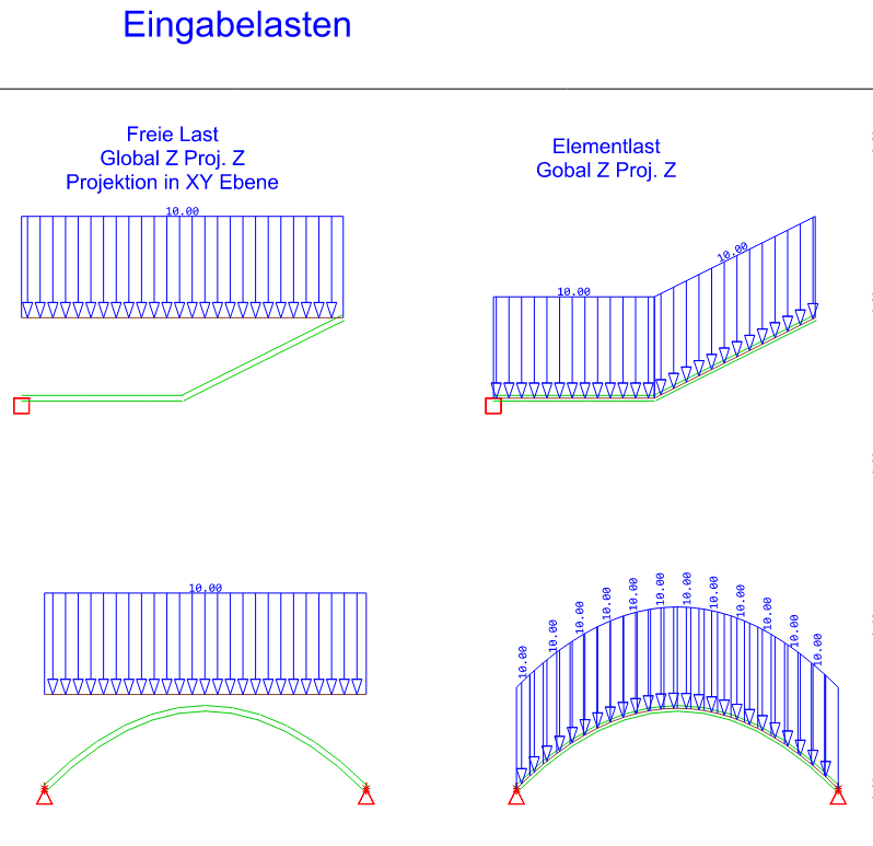

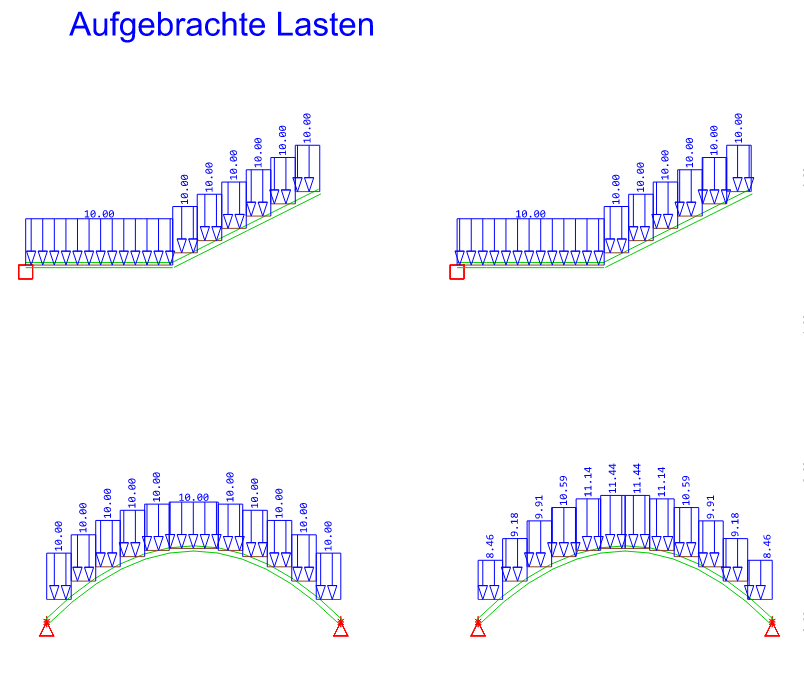

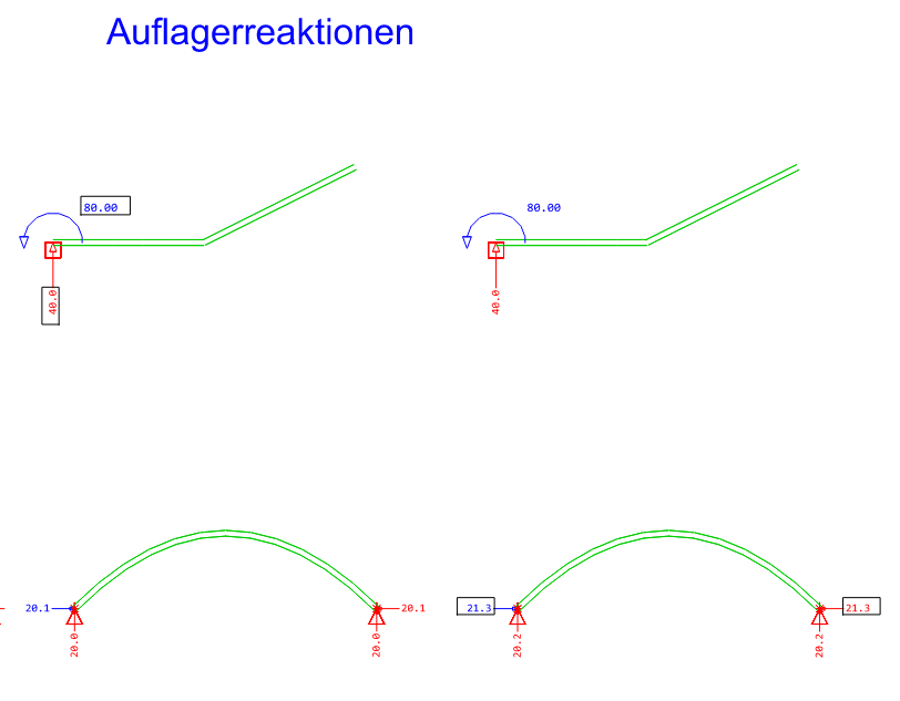

Unterschliedliche Lastaufbringung bei freien Lasten und Elementlasten
ich habe festgestellt, dass sich die aufgebrachten Lasten für freie und Elementlasten unterscheiden. Zur Demonstration habe ich einen geknickten Träger mit einem Parabelbogen verglichen. Wie man sieht, wird beim Parabelbogen im Fall von Elementlasten kein konstanter Lastwert aufgebracht. Ist dies ein Fehler im Programm oder habe ich hier einen Verständnisfehler wie Sofistik mit der Lastaufbringung umgeht?
