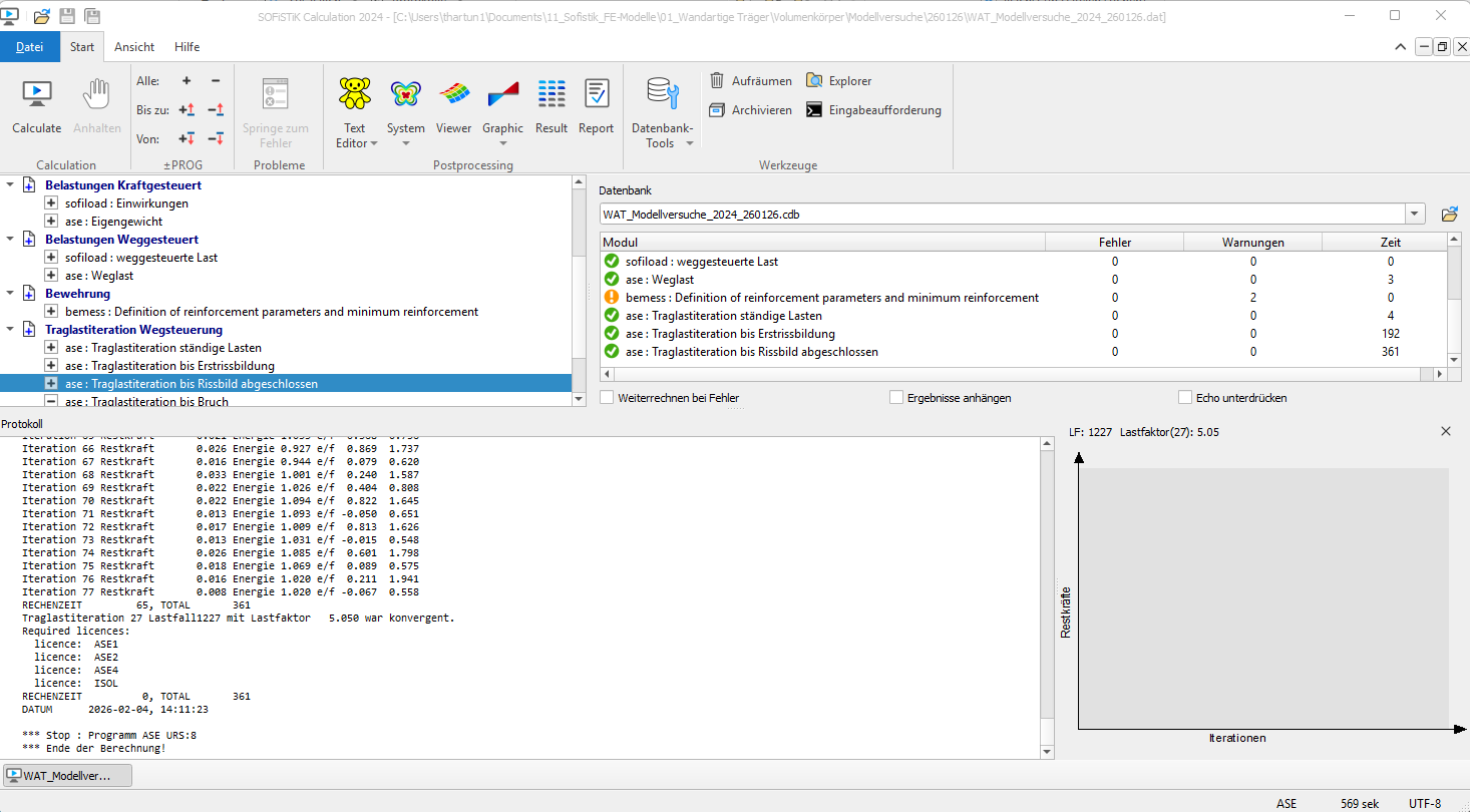

Ich habe gerade ein sehr merkwürdiges Problem. Bei meiner nichtminearen Traglastiteration wird TRAG einfach beendet obwohl weder die vorgegebene Anzahl an Traglastschritten duechgeführt wurden, noch ein Fehler bei der Energiekonvergenz oder den Restkräften angezeigt wird. Das Programm wird einfach vorzeitig ohne Fehlermeldung beendet…

Im Kapitel “Traglastiteration Wegsteuerung” im dritten ASE-Programm “Traglastiteration bis Rissbildung abgeschlossen” werden bei dir alle 40 eingestellten Traglastiterationen durchgeführt?
Bei mir wird das Programm nämlich immer bei Lastfaktor 5.05 beendet. Ohne, dass ein Fehler angezeigt wird. Dies entspricht aber nur 27 Traglastiterationen, nicht 40.
Falls es bei dir wirklich weiter läuft liegt es wohl an meinem Rechner…
Hat sich erledigt. Als allgemeine Info:
Ich hatte die Endgenauigkeit FAKE zu grob / zu groß eingestellt. Dadurch, dass sich die Ergebnisse der Itarionen nicht mehr stark genug von einander unterschieden, wurde der Prozess vorzeitig beendet.
