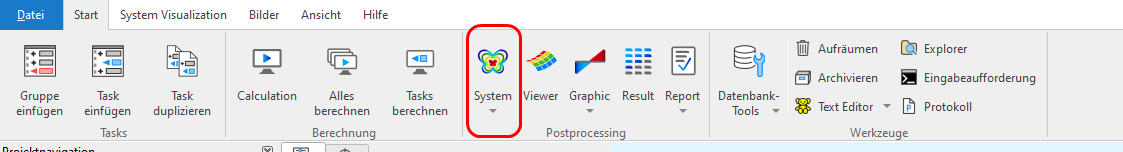

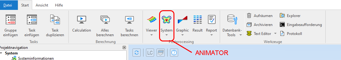

Hallo Martin,
vielen Dank für deine Antwort ! Jetzt stellt sich mir nur noch die Frage, wie ich vom neuen Animator zum alten wechseln kann ?
Anbei ein Bild aus dem SSD 2025, wie man einfach umstellen kann.
In Version 2024 ist das einfach umgestellt, aber ähnlich.
hoffe das hilft weiter.
