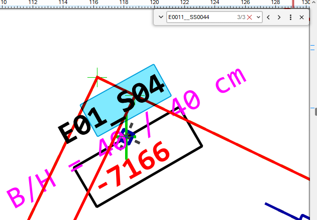

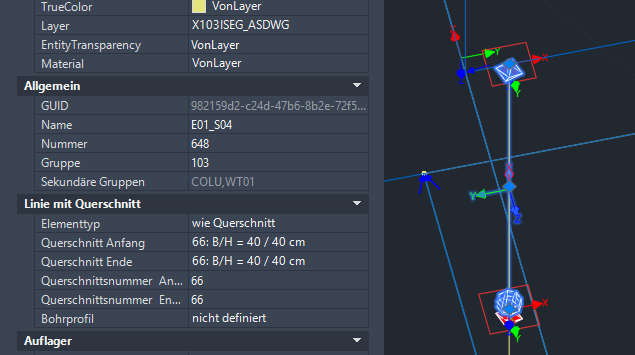

ist das “Problem” bekannt, dass bei der Verwendung von Strukturlinien-Namen (z.B. zur Positionierung von Stützen) und Export der CDB aus SOFiPLUS der Wort-String im .pdf nach Export der plb richtig aussieht aber im Hintergrund Buchstaben doppelt sind?
Angezeigt wird hier “E01_S04”. Aber eigentlich steht hier “E0011__SS0044”. Die Durchsuchbarkeit ist so leider beeinträchtigt…

Das “Problem” taucht auf, wenn man den Text als FETT einstellt. Bleibt der Text NORMAL ist die Suchfunktion unbeeinträchtigt.
