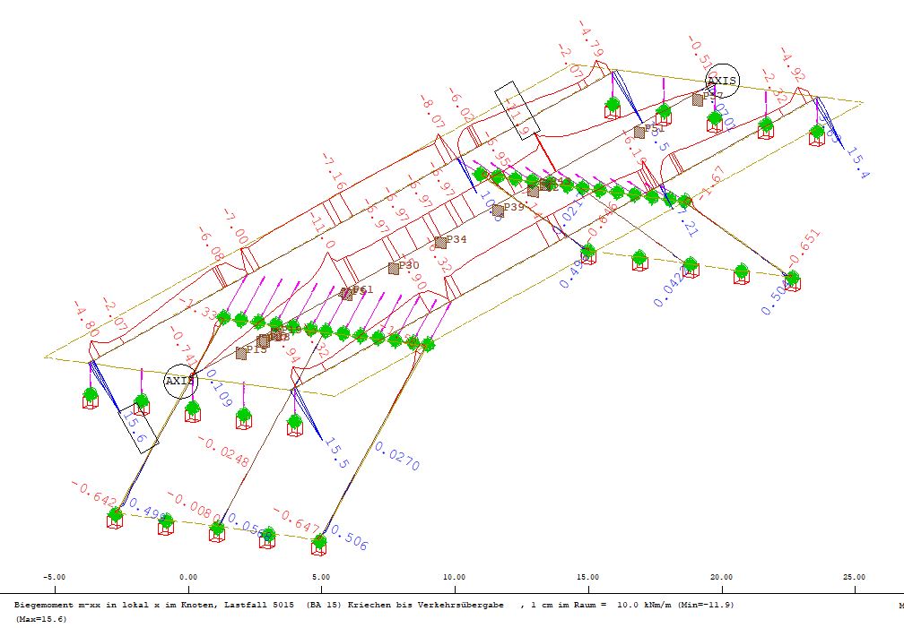

bei dem statisch unbestimmten System (links fest und gelenkig, die mittleren Auflager durch die Pfeiler sind auch fest und gelenkig und rechts ist das Auflager in x verschieblich und gelenkig), dass ich für eine Brücke habe, die mit QUAD Elementen modelliert ist, bekomme ich zum Ende hin bei t unendlich größere Momente infolge Kriechen, als in den ersten 28 Tagen.
Eigentlich sind die Kriechverformungen doch am Anfang viel größer als am Ende.
Hier sind die Verläufe:
Das sind die Lastfälle 50XX wo immer dargestellt wird, welche Momente hinzukommen.
t bis 28 Tage in zwei Kriechschritten
t bis aufbringen der Verkehrslast in 2 schritten
t bis unendlich in 3 schritten
Woran liegt es, dass da an den Auflagern ganz links und ganz rechts solche Pieks im Verlauf sind?
Da ist die Feder um die Y Achse weich, also da ist ein Gelenk.
