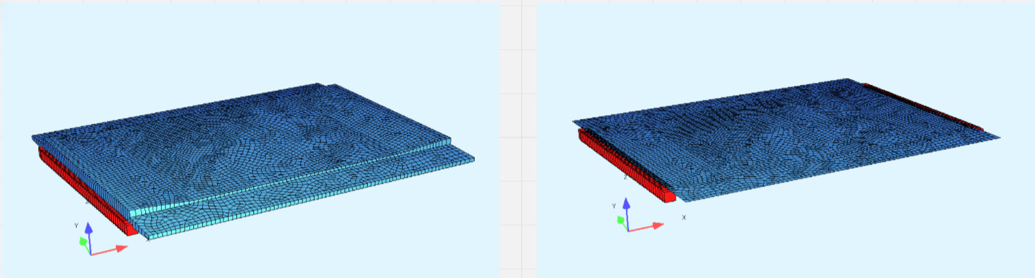

ich möchte mit Rhino/Grasshopper den sofimshc programmieren.
Am Brückenanfang und -ende habe ich eine Voute. Bei der SAR habe ich die Orientierung als “Centered” festgelegt:
Weiß jemand wie ich die Vouten richtig Modelliere, dass auch die Hebelarme für das Moment am Brückenanfang und -ende stimmen?
Reicht es wenn ich dafür die hälfte der Bauteildicke als Randbedingung bei Edge Attributes eingeben?

für die Voute empfehle ich, die SAR in drei Bereiche zu teilen: einen mit konstanter Dicke in der Mitte und zwei Keilbereiche an den Enden. Die Dicke der einzelnen Kanten lässt sich dann über Edge Attributes für jede Kante einzeln festlegen. Das geht sowohl in Rhino als auch in Grasshopper.
Eine einzelne SAR mit halber Bauteildicke als Randbedingung reicht hier nicht aus, da die Dicke sich über die Länge ändert.
