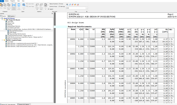

wird die erforderliche Bewehrung aktuell nicht angegeben? Eigentlich muss man nichts zusätzlich einstellen. Das wird automatisch gemacht. Aber ja, AQB ist dafür das richtige Modul. Sende doch ein Foto mit der Stelle im Report, wo du mehr Bewehrung erwartest.
Hier ein Beispiel: Required Reinforcement = erforderliche Bewehrung.
Danke für die Antwort.
In dieser Tabelle ist die eingetragene erforderliche Bewehrung identisch mit den Werten, die ich in ‘AQUA’ eingegeben habe. Soll ich in AQB mit dem ‘STEU’ etwas eintragen, um die Werte unabhängig von meiner Eingabe zu erhalten?“

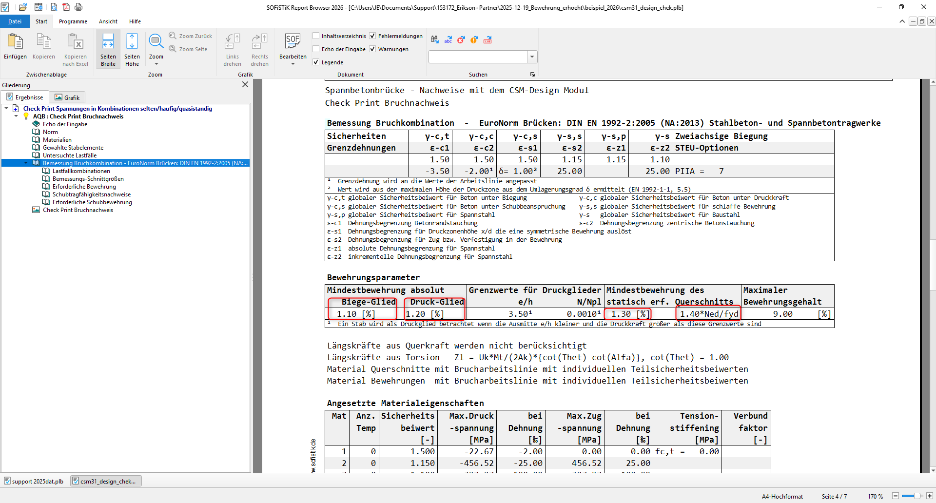

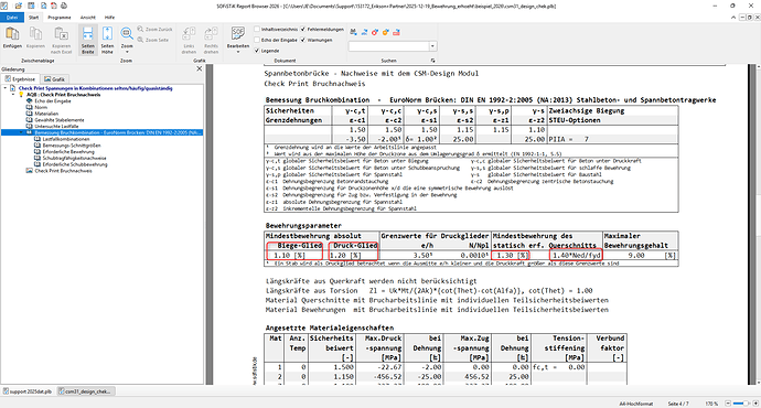

Außerdem kann man im Befehl BEME BRUC Mindestbewehrungen verändern:
BEME BRUC … AM1… AM2… AM3… AM4…
Die voreingestellten Werte für AM1 bis AM4 kann man dem AQB-Report entnehmen, vgl. Screenshot.
