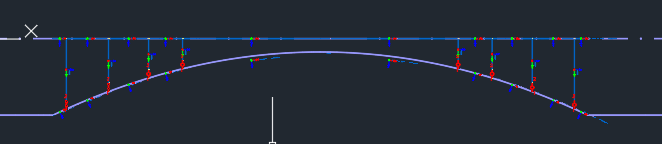

für die parametrisierte Modellierung einer Bogenbrücke können über den Befehl “Kurven zwischen Referenzlinien” Linien bzw. Trennpfeiler in alle Placements gesetzt werden. Gibt es hierfür auch einen entsprechenden Befehl für Flächen anstatt Linien?
Ich modelliere ein Flächenmodell/Schalenmodell einer Bogenbrücke mit darüberliegenden Längs- und Querscheiben und würde diese gerne parametrisieren, sodass ich die Spannweite für die nächsten Bögen einfach anpassen kann und sich Längs- und Querscheiben ebenfalls anpassen.
Kann ich die Unterkante meiner Flächen in Längsrichtung an den parametrisierten Bogen (Achse mit Variable) anpassen? Wenn ja, wie?
Hi marylou,
der Befehl kann nur linienartige Elemente verteilen. Bei flächenartigen Elementen wäre es auch etwas umständlich / unübersichtlich.
In so einem Fal müsstest du die Pfeiler als Stäbe definieren. Ähnlich, wie es im Tutorial auch genmacht wird.
