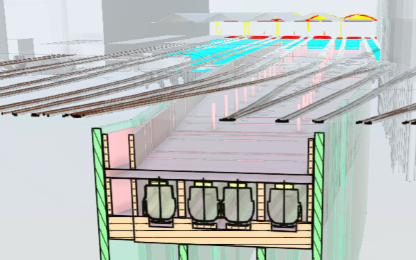

Ich habe ein Dynamoskript geschrieben, um Gleisüberhöhungen von einer XML zu importieren. (Dynamofiles können nicht angehängt werden, *.gh in *.dyn ändern!)
Wäre schön, wenn diese Funktion in Zukunft mit SBIM möglich wäre

Der typische Anwendungsfall ist die parametrische Modellierung von Lichtraumprofilen, Perronkanten und allen davon abhängigen Bauteilen.
Mein Wunsch wäre, dass bei einem Achsenimport aus XML gleichzeitig die Überhöhung importiert wird und als Achsenvariable zur Verfügung steht. Und das gleichzeitig mehrere Achsen importiert werden können.
