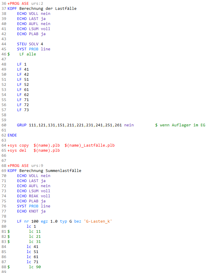

In dieser Teddy-Datei ist die Summe bei LF100 falsch bzw. die Auflagerkräfte entsprechen nicht der Summe der gewählten einzelnen Lastfälle.
LF1 ist das Eigengewicht, das entweder von der Software selbst berechnet wurde oder von mir angegeben wurde.
Das Löschen der Datenbank und eine erneute Berechnung bringen auch nichts.
Was muss ich bei der Definition ändern?
oben sind Gruppen deaktiviert, unten auch? Ich würde in beiden Läufen erstmal jeweils nur einen Lastfall rechnen und schauen ob die sich schon unterscheiden. Dann Stück für Stück weitere Lastfälle aktivieren.
im 2. ASE Lastfall 100 ist EGZ 1.0 gesetzt. Das bedeutet, dass hier zusätzlich das Eigengewicht der Konstruktion angesetzt wird.
Und wie schon in der ersten Antwort die Gruppensteuerung prüfen.
