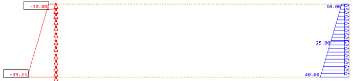

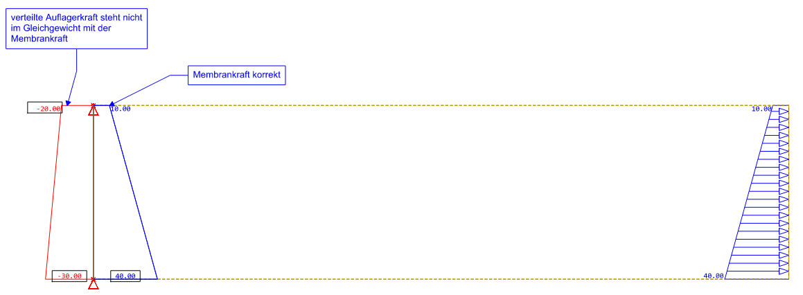

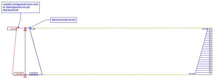

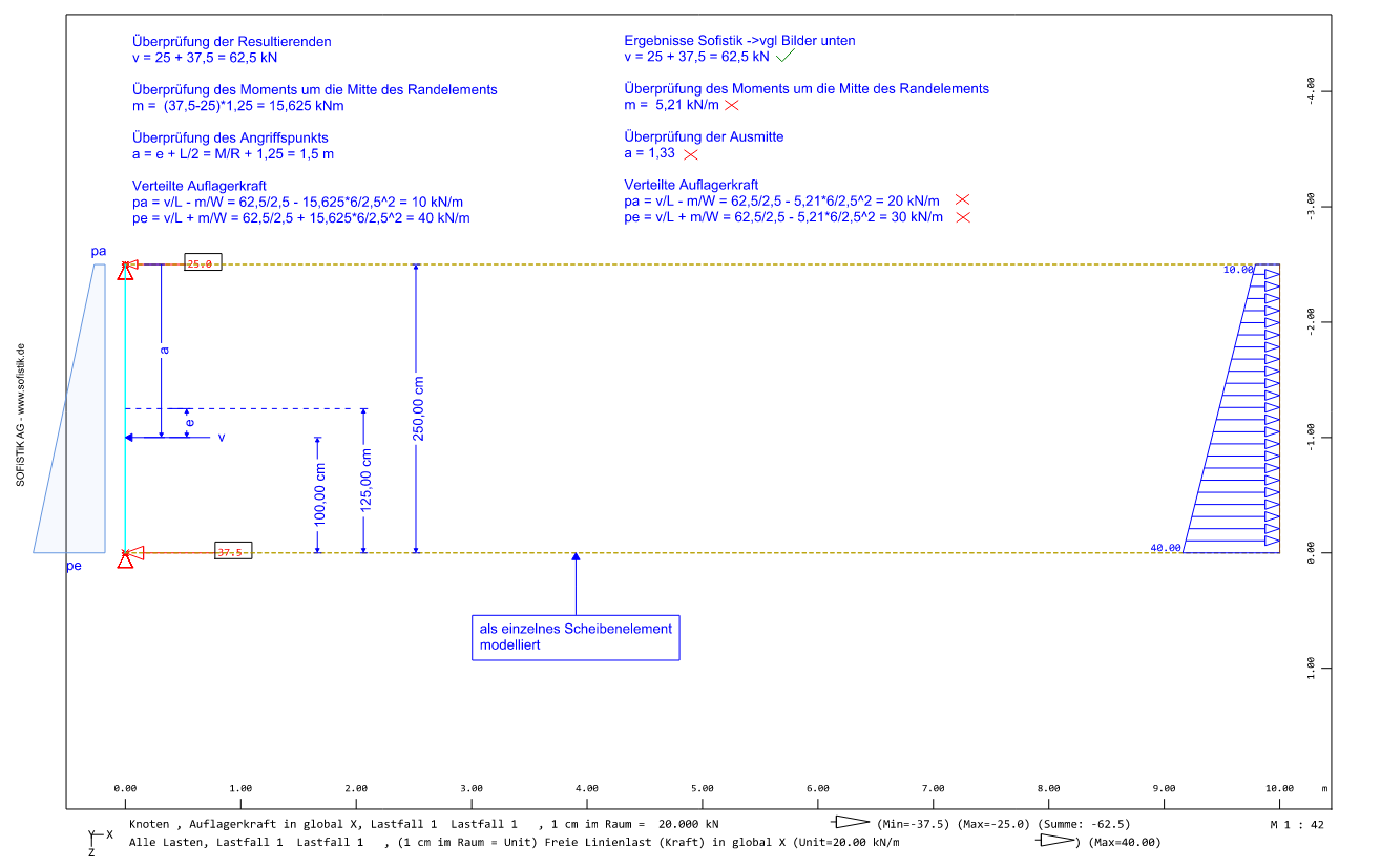

ich habe festgestellt, dass die Randauflagerkräfte nicht mit den Membrankräften im Gleichgewicht stehen. Der Fehler tritt auch bei feinerer Vernetzung auf. Hier wurde zur Erläuterung nur mit einem Element gearbeitet.

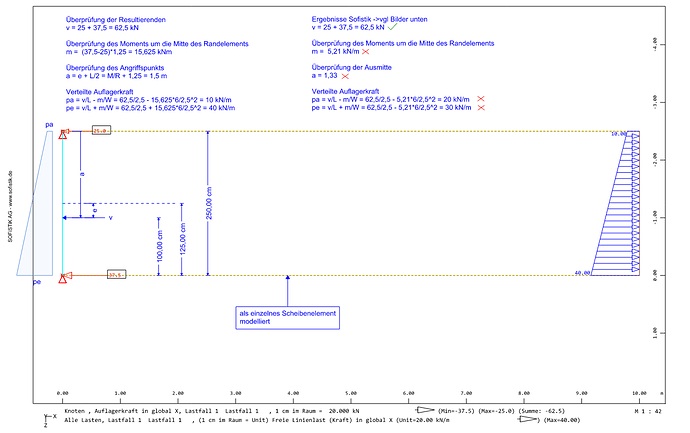

Das Ergebnis habe ich selbst nochmal von Hand überprüft und die Teilergebnisse mit Sofistik verglichen. Wie man sieht wird sowohl die Resultierende als auch der Lastangriffspunkt falsch berechnet.

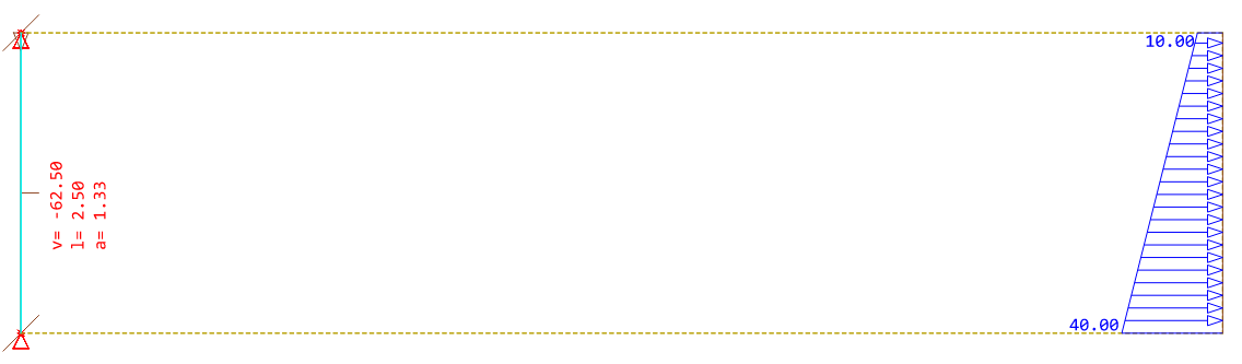

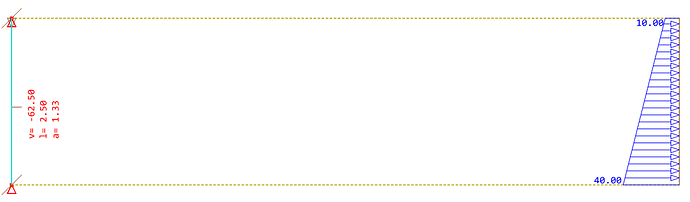

Resultierende aus Sofisitk

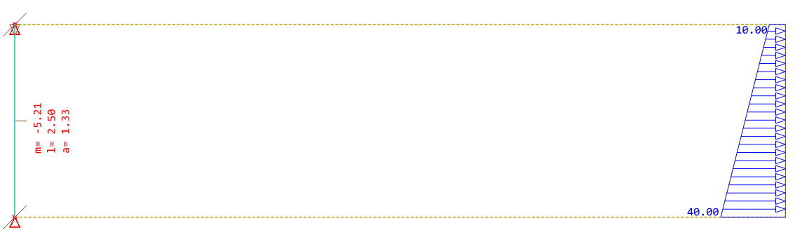

Resultierendes Moment aus Sofistik

Das ist tatsächlich ein Problem bei der Extrapolation der Quad-Ergebnisse von den Gausspunkten auf die Ecken, was wir leider nicht direkt lösen können. Wenn man die Vernetzung ausreichend fein macht, wird der Fehler aber geringer.
