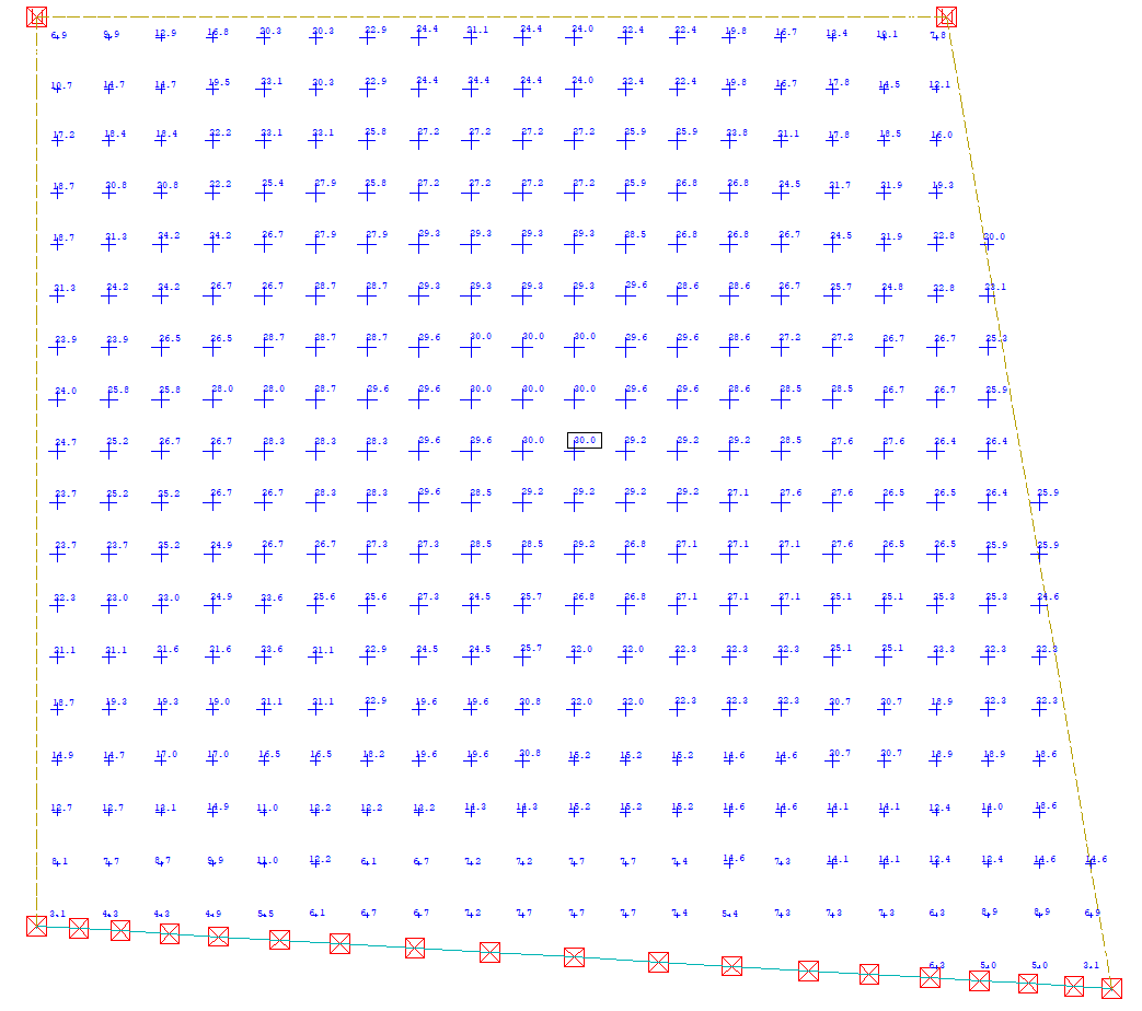

ist es möglich sich die Ergebnisse von Flächenelementen im Raster ausgeben zu lassen (z.B. mit Python)
Im Result Browser ist dies nicht möglich. Über den Wingraf kann man sich diese Ergebnisse zwar anzeigen lassen, ein direkter Zugriff auf diese Werte ist aber nicht möglich
Nein, das ist nicht möglich.
In der cdb stehen lediglich die Werte in den Knoten und/oder Elementmitten. Und der WiNGRAF/Graphic hat eine Funktion, diese Werte in ein Raster umzurechnen. Der Resultviewer kann das nicht.
