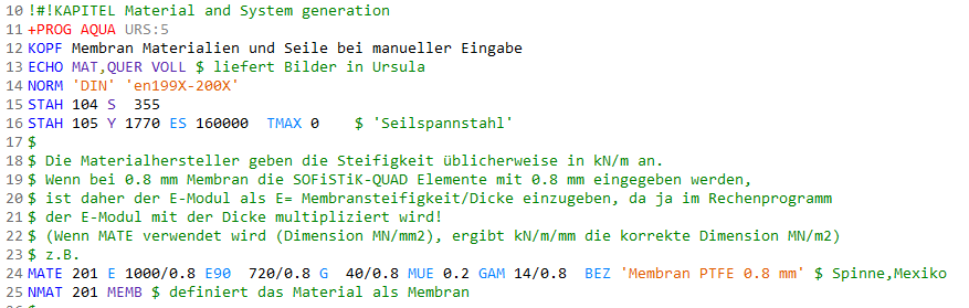

Im ase Beispiel “innenhof.dat” wird das Material für die Membran so definiert:
Dies sieht für mich eigentlich so aus, als ob meine ursprüngliche Annahme korrekt war und mit E90 hier die Kettrichtung gemeint ist

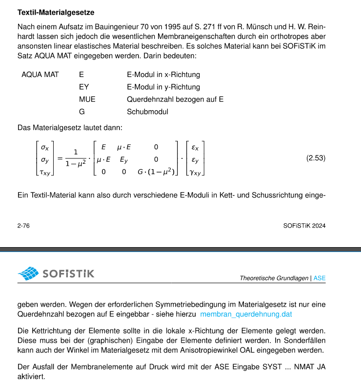

Ich habe die Lösung schon selbst gefunden. Im Ase Handbuch ist es beschrieben.
