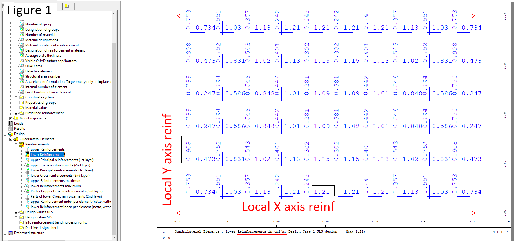

Hallo miteinander. Ich benutze nicht das Software, aber ich bekomme oft die Statik aus Sofistik, die ich dann verstehen muss. Kann mir jemand erklären, wie man die Bewehrung aus Deckenergebnissen auslesen soll? Ich sehe nur kreuze mit Punktwerte. Ich bin auf eine farbige Darstellung (wie in SCIA) eingewohnt. Danke
Hello, Emilija. What you see is reinforcement in the longitudinal and transverse directions (most likely in cm2/m) if you have access to the results in SOFiSTiK through WinGraf - change the representation style as shown in Figure 2 or ask the provider of the results.
Thank you very much, i’m not sure provider is ready to change his way of displaying the results.
