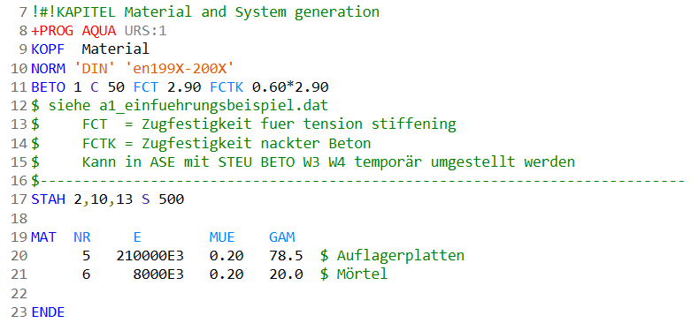

Im Beispiel betonscheibe.dat wird für C50/60 folgende Materialdefinition verwendet:
BETO 1 C 50 FCT 2.90 FCTK 0.60*2.90

Unklar ist mir jedoch insbesondere, warum im Beispiel betonscheibe.dat bereits FCT = 2.90 N/mm2 gesetzt wird, obwohl für C50/60 f_ctm=4,1 N/mm2 beträgt. 2,9 N/mm² entspricht dabei f_ctk;0,05=2.90 N/mm2.

  1. Ist FCT bei materialnichtlinearen QUAD-Berechnungen grundsätzlich als f_ctm zu verstehen, oder ist hier bewusst f_ctk;0,05 anzusetzen?
  2. Welche physikalische bzw. normative Bedeutung haben FCT und FCTK innerhalb des ASE-Betonmodells genau – insbesondere hinsichtlich Rissinitiierung, Tension Stiffening und Zugtragfähigkeit des unbewehrten Betons?
  3. Warum wird in betonscheibe.dat für C50/60 FCT=2.90 angesetzt, während beispielsweise in einfuehrungsbeispiel.dat bzw. nichtlineare_platte.dat keine entsprechende Änderung von FCT vorgenommen wird? Ich konnte auch keine spätere Anpassung mittels STEU BETO W3 finden.
  4. Handelt es sich bei FCT=2.90 um eine bewusst konservative Annahme speziell für dieses Beispiel bzw. den untersuchten Grenzzustand, oder gibt es hierfür eine allgemeine Empfehlung für materialnichtlineare Berechnungen?
