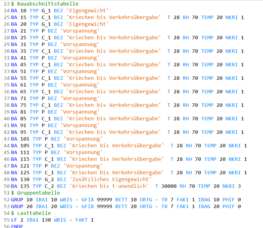

Ich hätte eine Frage zum Bauablauf. Ich habe alles genau wie im Übungsbeispiel gemacht:
Schulung Spannbetonbrücke #10 - SSD (4/6): Bauablauf (CSM) - YouTube gemacht.
Nun wenn ich im Result Viewer meine Ergebnisse anschaue, fehlen bei mir in der Auflistung in jedem „ASE“ ein paar Ergebnisse
• Summe der Auflagerkräfte und Lasten
• Primärzustand für Verschiebungen des Gesamtsystems ist Lastfall 4015
• Primärzustand für Verschiebungen des Gesamtsystems ist Lastfall 4020
Ich habe das Übungsbeispiel auch durchgerechnet und da wird alles angezeigt. Also muss ich wohl etwas falsch gemacht haben.
Im Text-Editor sieht meine Eingabe so aus:
Das gleiche Problem das Ergebnisse fehlen habe ich auch bei der Überlagerung.
• Kräfte in Stabelementen
werden bei den Ergebnissen „MAXIMA: Ausführen der Überlagerung“ nicht angezeigt.
Kann mir jemand erklären was ich falsch gemacht habe?
