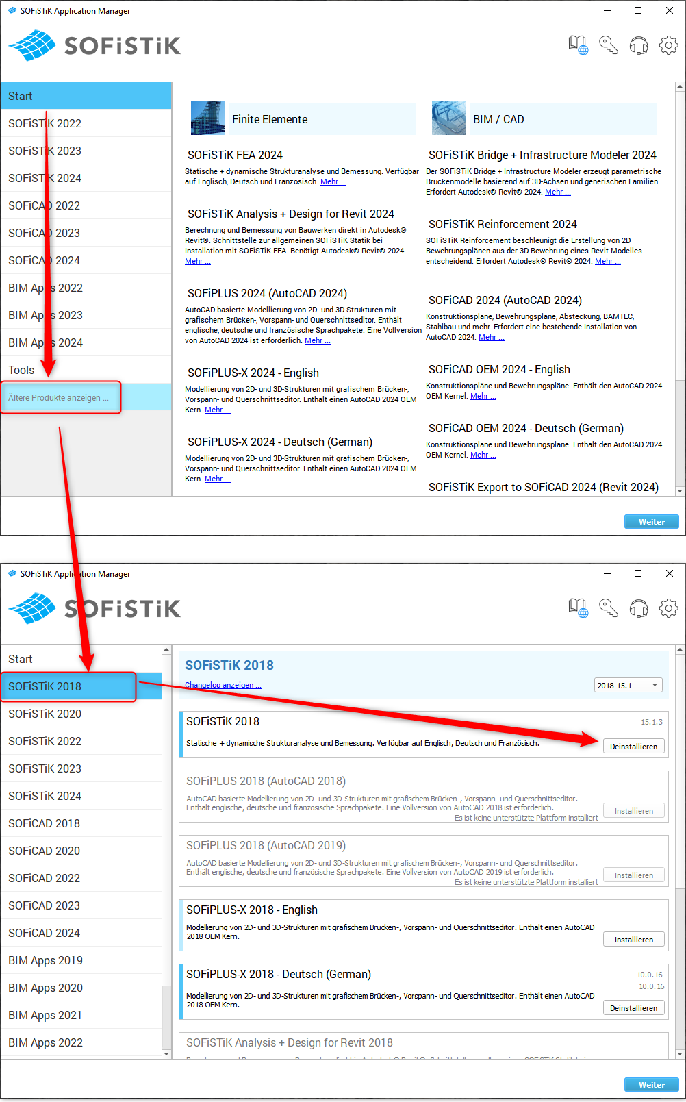

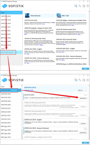

Übrigens kannst du immer noch im SAM (SOFiSTiK Application Manager) die Version 2018 installieren → siehe Bild
